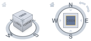

Verwenden des Kompasses
Der Kompass wird unterhalb des Ansichtswürfel-Werkzeugs angezeigt und gibt die Nordrichtung des Modells an. Sie können auf einen Himmelsrichtungsbuchstaben auf dem Kompass klicken, um das Modell zu drehen. Oder Sie klicken auf einen Buchstaben bzw. den Kompassring und ziehen, um das Modell interaktiv um den Drehpunkt zu drehen.

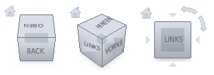

Ziehen oder Klicken auf das Ansichtswürfel-Werkzeug
Wenn Sie das Ansichtswürfel-Werkzeug ziehen oder darauf klicken, wird die Ansicht des Modells um einen Drehpunkt neu ausgerichtet. Der Drehpunkt wird in der Mitte des Objekts angezeigt, das vor der Verwendung des Ansichtswürfel-Werkzeug zuletzt ausgewählt war.

    So zeigen Sie den Kompass unterhalb des Ansichtswürfels an
  1. Klicken Sie mit der rechten Maustaste auf den Ansichtswürfel, und wählen Sie Eigenschaften aus.
  2. Wählen Sie im Dialogfeld Ansichtswürfel - Eigenschaften unter Kompass die Option Kompass anzeigen aus.
    Der Kompass wird unterhalb des Ansichtswürfels angezeigt und gibt die Nordrichtung für das Modell an.

Szene immer aufrecht halten Wenn Sie auf Kanten, Ecken oder Flächen des Ansichtswürfels klicken, versucht der Ausrichtungsalgorithmus, den Blickwinkel so zu drehen, dass "auf dem Kopf stehende" Ausrichtungen der Szene vermieden werden.
Ziehen des Ansichtswürfels:
Wenn Sie auf den Ansichtswürfel klicken und ihn ziehen, wird die Szene auf die gleiche Weise wie der Ansichtswürfel (der sich um den eigenen Mittelpunkt dreht) gedreht.
Voreinstellung Beim Ziehen auf dem Ansichtswürfel:
Auf nächste Ansicht rasten: Wenn diese Option aktiviert ist, rastet der Blickwinkel auf eine der festen Ansichten ein, wenn die gedrehte Position in einem Winkel in der Nähe einer der festen Ansichten steht.
Klicken auf den Ansichtswürfel:
Klicken Sie auf eine Fläche, eine Kante, eine Ecke, einen Pfeil einer angrenzenden Fläche oder einen Drehpfeil, um zwischen verschiedenen vorgabemäßigen Ansichtsblickwinkeln zu wechseln.
Voreinstellungen Beim Klicken auf den Ansichtswürfel:
An Ansicht anpassen, wenn diese sich ändert Bei Auswahl dieser Option wird beim Klicken auf den Ansichtswürfel die Ansicht um den Mittelpunkt der Szene gedreht und verkleinert, um die Szene an das Ansichtsfenster anzupassen. Beim Ziehen des Ansichtswürfels wird vor dem Ziehen die Ansicht so geändert, dass der Mittelpunkt der Szene betrachtet wird (Zoom findet jedoch nicht statt). Der Mittelpunkt wird dann beim Ziehen als Drehpunkt verwendet. Wenn diese Option nicht ausgewählt ist, erfolgt beim Klicken oder Ziehen des Ansichtswürfels die Drehung um den aktuellen Drehpunkt, und es findet keine Verkleinerung oder Vergrößerung statt.
Fließende Übergänge, wenn Ansicht gewechselt wird
Ein animierter Übergang wird angezeigt, wenn Sie auf einen Abschnitt des Ansichtswürfels klicken. Auf diese Weise können Sie die räumliche Beziehung zwischen dem aktuellen Blickwinkel und dem ausgewählten Blickwinkel visualisieren.
