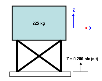

Ausgangssituation: Ein flexibles System mit einer sich bewegenden Basis besteht aus einem Körper mit einer Masse von 225 kg, einer Steifigkeit des Tragwerks von 35000 N/m und einem Dämpfungsfaktor von 0.188. Die Basis oszilliert sinusförmig mit einer Amplitude von 0.280 cm in der Eigenfrequenz des Systems.
Die physische Baugruppe.
Die Basis wird mit der Eigenfrequenz des Tragwerks vibriert.
Die entsprechende Darstellung.
k = 35000 N/m
ζ = 0.188

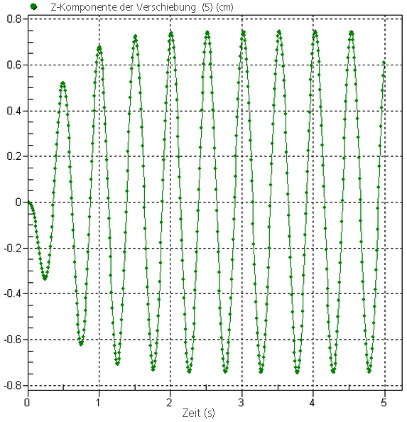

Schritt 3: Durchführen einer Verlaufsanalyse:
  1. Kehren Sie zur Registerkarte FEM-Editor zurück (Werkzeuge Umgebungen FEM-Editor).
  2. Um die transiente Durchbiegung aufgrund der oszillierenden Basis zu berechnen, stellen Sie die Analyseart ein auf Transiente Spannung (Analyse Änderung Art Linear Transiente Spannung (Modale Überlagerung). Wenn Sie aufgefordert werden, das Modell in ein neues Entwurfsszenario zu kopieren, klicken Sie auf Ja. Die Ergebnisse für die transiente Spannung werden im Entwurfsszenario 3 angezeigt.
  3. Definieren Sie ähnlich wie zuvor die Grundbewegung unterhalb der Analyseparameter ( Setup Modell einrichten Parameter ).
  4. Es ist nicht bekannt, wie viele Zyklen benötigt werden, um von einer Nullbewegung zu fast stationären Zuständen zu gelangen. Wenn wir davon ausgehen, dass es 10 Zyklen dauert, ist eine Dauer von 5 Sekunden ausreichend. [= (10 Zyklen)/( 2 Zyklen/s]. Um die Ergebnisse über einen Sinuszyklus exakt zu erfassen, versuchen Sie den Zyklus in 50 Schritte aufzuteilen. Die Zeitschrittgröße beträgt 1/[ (2 Zyklen/s) * (50 Schritte/Zyklus] = 0.01 Sekunden. Geben Sie die Anzahl der Zeitschritte als 500 und die Zeitschrittgröße als 0.01 ein.
  5. Definieren Sie die Lastkurve für die Basisbewegung. Klicken Sie auf die Lastkurven. Die Lastkurventabelle für Zeit und Faktor muss ausgefüllt werden. Hier ist der Faktor die Beschleunigung der Basis (in cm/Sek2) Aus vorherigen Analysen geht hervor, dass die Größe der Grundbeschleunigung 43,55 cm/s 2 beträgt, sodass die Gleichung für die Grundbeschleunigung (43.55 cm/Sek2)*sin(1.985 Hz * (2pi Radiante/Zyklus) * Zeit) ist. Anstatt die Werte für jeden Zeitschritt einzugeben, können Sie die Berechnung in einer Tabellenkalkulation durchführen, in einer Datei mit kommagetrennten Werten (CSV) speichern und in die Lastkurve laden. Mit dieser Methode wurde eine Datei erstellt, die sich im Unterordner des Models im Installationsordner von Autodesk Simulation befindet. Klicken Sie im Dialogfeld Lastkurveneingabe auf den Import. Klicken Sie auf Durchsuchen, wählen Sie die Datei 43.55sine.csv, und klicken Sie auf Öffnen. In der Anzeige sollte der Inhalt der Datei gezeigt werden. Da die erste Zeile eine Beschriftung zur Identifikation der Daten ist, geben Sie unter Erste überspringen den Wert 1 ein. Klicken Sie auf Importieren, um den Prozess abzuschließen. Die sinusförmige Lastkurve wird angezeigt. Klicken Sie auf OK, um das Dialogfeld Lastkurveneingabe zu schließen.
  6. Geben Sie einen Dämpfungsfaktor (Bruchteil von Kritisch) von 0.188 pro Problemangabe ein.
  7. Die Registerkarte Lasten, auf der Knotenlasten angewendet werden, kann ignoriert werden, da in diesem Beispiel die Grundbeschleunigung verwendet wird. Stellen Sie daher auf der Registerkarte Optionen den Bodenbewegungstyp auf Verformung ein.
  8. Klicken Sie auf Setup, um die Parameter für die Bodenbewegung anzugeben. Stellen Sie als Lastkurve für die Z-Richtung die Option Lastkurve 1 und als Betrag Beschleunigung den Wert 1 cm/s2 ein. (Der Beschleunigungsbetrag wird auf 1 eingestellt, weil die Lastkurve die volle Größe angibt.) Klicken Sie auf OK, um das Dialogfeld Setup Bodenbewegung zu schließen.
  9. Da die transiente Spannungsanalyse die Ergebnisse aus der Modalanalyse verwendet, geben Sie in das Feld Modale Ergebnisse aus Entwurfsszenario verwenden den Wert 1 ein.
  10. Klicken Sie auf OK, um die Analyseparameter zu schließen und das Modell zu analysieren. Klicken Sie auf Analyse Analyse Simulation ausführen.
  11. Wenn die Analyse abgeschlossen ist, wird das Modell in der Ergebnisanzeige angezeigt. Beachten Sie, dass 500 Zeitschritte der Ergebnisse geprüft werden können, ein Schritt pro Berechnungsschritt. Anstatt die Ergebnisse schrittweise zu prüfen, ist es sinnvoll, die Ergebnisse zu plotten.
  12. Legen Sie als Art der Ergebnisse Z-Verschiebung fest (Ergebniskonturen Verschiebung Z).
  13. Wählen Sie den Knoten an der konzentrierten Masse (Auswahl Form Punkt oder Rechteck und Auswahl Auswählen Knoten, und klicken Sie oben im Modell auf den Knoten). Klicken Sie mit der rechten Maustaste, und wählen Sie Graphenwert(e). Es wird ein zweites Präsentationsfenster mit einem Graphen erstellt. Das Ergebnis sollte dem in Abbildung 2 entsprechen. Nach ungefähr fünf Zyklen wird ein fast stationärer Zustand erreicht. Nach visuellen Aspekten scheinen die Ergebnisse ca. 0.75 cm zu sein, die erwartete Verschiebung der Masse relativ zum Lager.
  14. Kehren Sie zum Konturfenster, Präsentation 1 <Unbenannt> zurück, indem Sie in der Strukturansicht auf das Fenster klicken. Ein Zeitschritt von ungefähr 4 Sekunden sollte in Maximalnähe liegen, sodass wir den tatsächlichen Wert der Verschiebung prüfen können. Geben Sie unter Ergebniskonturen Optionen für Lastfall Lastfall Festlegen einen Wert von 400 ein, und klicken Sie auf OK. Bewegen Sie sich einige Zeitschritte vor oder zurück (Ergebniskonturen Optionen für Lastfall Weiter oder Vorige), bis der Schritt mit den maximalen Verschiebung gefunden wird. Schritt 403 weist eine Verschiebung von 0.742 cm auf.
Abbildung 2: Verschiebungsplot von Masse
