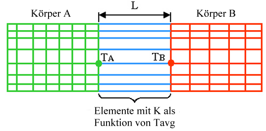

In einigen Fällen kann die Körper-zu-Körper-Strahlung mit temperaturabhängiger Leitfähigkeit emuliert werden (siehe folgende Abbildung):
Abbildung 2: Körper-zu-Körper-Strahlung
Die Voraussetzungen für eine genaue Näherung sind wie folgt:
  1. Der Ansichtsfaktor zwischen den Körpern muss nahe 1 liegen.
  2. Der Wärmestrom aus dem System heraus ist zu vernachlässigen, d. h., es gibt keine Strahlung in die Umgebung.
  3. Der Flächenbereich der einzelnen Körper ist gleich.
  4. Die erwarteten Temperaturen der Oberflächen sind entweder durch manuelle Analysen, Experimente oder vorherige Analysen (mehrere Iterationen) bekannt.
Die zwischen zwei Körpern, die nur Kontakt untereinander haben, ausgetauschte Wärme kann basierend auf dem Oberflächenwiderstand und dem Raumwiderstand der Körper wie folgt beschrieben werden:
Wenn T A und T B die Temperaturen von Oberfläche A und Oberfläche B sind (in absoluten Temperaturen), sind ε A und ε B die Emissionsvermögen von Oberfläche A und Oberfläche B, und VF AB ist der Ansichtsfaktor zwischen den beiden Oberflächen.
Die Wärmeübertragung aufgrund von Leitfähigkeit zwischen den zwei Körpern ist wie folgt:
Die Wärmeübertragung aufgrund von Strahlung muss gleich der Wärmeübertragung durch Leitung sein. Daher wird die Gleichsetzung der beiden obigen Gleichungen und die Erweiterung von wie folgt ausgeführt:
Dies führt zu folgender Lösung:
Hierbei sind die Temperaturen absolut.
Eine Elementeschicht wird in einem neuen Bauteil zwischen den beiden Körpern konstruiert. Das Materialmodell wird als orthotrop festgelegt, sodass die Materialeigenschaften temperaturabhängig sind. Die Wärmeleitfähigkeit wird an geschätzten Oberflächentemperaturen T A und T B (absolute Temperatur) mit der obigen Gleichung berechnet. Die berechnete Wärmeleitfähigkeit wird in den Materialeigenschaften bei einer Temperatur von TDurchschnitt = 0.5(T A +T B ) (entweder absolute Temperatur oder die im Dialogfeld Maßeinheitsdefinition festgelegte Temperatur) eingegeben. Zusätzliche Datenpunkte werden durch Auswertung von T Durchschnitt und K bei anderen Werten von T A und T B eingegeben. Achten Sie darauf, dass Sie einen Temperaturbereich T Durchschnitt in den Materialeigenschaften haben, damit die berechnete Temperatur nicht außerhalb des Bereichs der Materialeigenschaften liegt.
Anmerkung:
  • Verwenden Sie für die Körper-zu-Körper-Strahlungsannäherung nur ein Element über die Spanne L. Es darf kein Netz in Richtung L verwendet werden.
  • Verschiedene Kombinationen von T A und T B können zu verschiedenen Leitfähigkeiten führen. Dieselbe Temperatur T Durchschnitt , das einzugebende K, sollte ein Durchschnitt aller Leitfähigkeiten sein, die sich für eine gegebene Temperatur T Durchschnitt ergeben.
