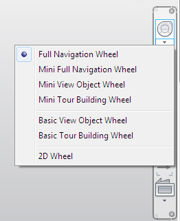

Klicken Sie auf der Navigationsleiste auf einen Radbefehl.
Klicken Sie mit der rechten Maustaste auf das Rad, und nehmen Sie eine Auswahl vor, um zwischen den verschiedenen Rädern zu wechseln.
Objektansicht Kleines Rad: Zeigt die Miniaturausgabe des Objektansichts-Rads an.
Gebäude-Navigation Kleines Rad: Zeigt die Miniaturausgabe des Gebäude-Navigations-Rads an.
Volle Navigation Kleines Rad: Zeigt die Miniaturausgabe des Vollnavigations-Rads an.
Vollnavigations-Rad: Zeigt das große Vollnavigations-Rad an.
Objektansichtsrad: Zeigt das große Objektansichtsrad an.
Gebäude-Navigationsrad: Zeigt das vollständige Gebäude-Navigationsrad an.
2D-Rad: Zeigt die zweidimensionale Version des Rads an.
