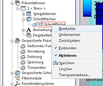

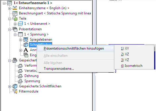

Schnittflächen
Verwenden Sie die verfügbaren Befehle für die Schnittfläche zum Erstellen, Aktivieren, Deaktivieren oder Ändern der Sichtbarkeit, Position und Ausrichtung von Schnittflächen. Damit die Bearbeitungsbefehle für Schnittflächen aktiv sind, müssen Sie über eine aktive Schnittfläche im aktuellen Darstellungsfenster verfügen.
Verwenden Sie die Befehle in der Multifunktionsleiste oder im Kontextmenü zum Erstellen einer Schnittfläche. Für die zweite Methode klicken Sie mit der rechten Maustaste auf die Überschrift Schnittflächen im Abschnitt Präsentation des Browsers, wie in der folgenden Abbildung gezeigt. Wählen Sie den Befehl Schnittfläche hinzufügen, und wählen Sie dann eine der Optionen im Pull-out-Menü.
Wenn eine der vier Schnittflächenoptionen ausgewählt ist, wird die Schnittfläche im Modell angezeigt und die Befehle in der Multifunktionsleiste unter Schnittflächen werden aktiviert.
Wichtig: Bei der ersten Erstellung einer Schnittfläche befindet sie sich im Bearbeitungsmodus. Klicken und Ziehen mit der Maus verschiebt die Schnittfläche oder ändert ihre Ausrichtung. Parallele Translation ist die vorgegebene Option, wenn der Bearbeitungsmodus aktiviert ist. Diese und weitere Bearbeitungsoptionen sind unten im Abschnitt Schnittflächenbefehle aufgeführt. Verlassen Sie den Bearbeitungsmodus, indem Sie zweimal die Esc-Taste drücken. Wenn Sie den Bearbeitungsmodus nicht verlassen, könnten Sie versehentlich die Ausrichtung der Schnittfläche ändern, wenn Sie mit der Maus im Anzeigebereich arbeiten.
Wenn eine andere Schnittfläche erstellt wird, während sich die zuvor erstellte weiterhin im Bearbeitungsmodus befindet, bleiben dieselben Bearbeitungsoptionen auch für die neue Schnittfläche aktiv. Wenn der Bearbeitungsmodus jedoch beendet wird, wird bei der nächsten Bearbeitung einer Schnittfläche die Vorgabeoption zum Bearbeiten (Parallele Translation) wieder aktiv.
Um wieder in den Bearbeitungsmodus zurückzukehren, müssen Sie in der aktuellen Präsentation im Browser mit der rechten Maustaste auf eine zuvor definierte Schnittflächenüberschrift klicken und Bearbeiten wählen (siehe folgende Abbildung):
Die übrigen Befehle im Kontextmenü der Schnittfläche sind folgende:
  • Umbenennen: Geben Sie einen benutzerdefinierten Namen für die Schnittfläche ein. Dieser Befehl ist besonders nützlich, wenn Sie Ihre Schnittfläche als benutzerdefinierte Schnittfläche (für zukünftige Modelle verfügbar) speichern möchten.
  • Zurücksetzen: Dieser Befehl ist nur im Bearbeitungsmodus verfügbar. Klicken Sie auf Zurücksetzen, um die aktuellen Änderungen rückgängig zu machen und die Ausrichtung der Schnittfläche wiederherzustellen, wie sie vor dem Bearbeitungsmodus war.
  • Sichtbarkeit: Dieser Befehl aktiviert bzw. deaktiviert die Sichtbarkeit der Schnittfläche selbst. Das Modell bleibt in beiden Fällen geschnitten. Nur die Sichtbarkeit der Fläche und der I- und J-Achsenlinien ist betroffen.
  • Aktivieren: Mit diesem Befehl können Sie den aktiven Status der Schnittfläche ein- und ausschalten. Wenn diese Option aktiviert ist, wird der geschnittene Teil des Modells ausgeblendet. Wenn sie deaktiviert ist, wird das Modell normal angezeigt.
  • Speichern: Dieser Befehl ist nur im Bearbeitungsmodus verfügbar. Klicken Sie auf Speichern, um die aktuelle Schnittfläche in der Liste Benutzerdefiniert unter der Überschrift Gespeicherte Schnittflächen im Browser zu speichern. Gespeicherte Schnittflächen sind für zukünftige Modelle verfügbar. Klicken Sie mit der rechten Maustaste auf die Überschrift einer benutzerdefinierten Schnittfläche, und wählen Sie Zur aktiven Präsentation hinzufügen.
  • Löschen: Dieser Befehl deaktiviert und entfernt die aktuelle Schnittfläche aus der Präsentation.
  • Transparenzgrad: Öffnet das DialogfeldTransparenz, in dem Sie die Transparenz des Modells und der Schnittfläche festlegen können. Verschieben Sie die Schieberegler nach rechts, um mehr Opazität zu erreichen, und nach links, um mehr Transparenz zu erreichen.
Verwenden Sie die Unterbefehle unter Schnittflächen in der Multifunktionsleiste (Ergebnisoptionen Ansichtseinstellungen Schnittflächen), um den gewünschten Bearbeitungsmodus zu wählen (siehe unten).
Schnittflächenbefehle:
In der folgenden Abbildung ist eine Schnittfläche dargestellt. Die Beschreibungen der Schnittflächenbefehle beziehen sich auf dieses Bild.
