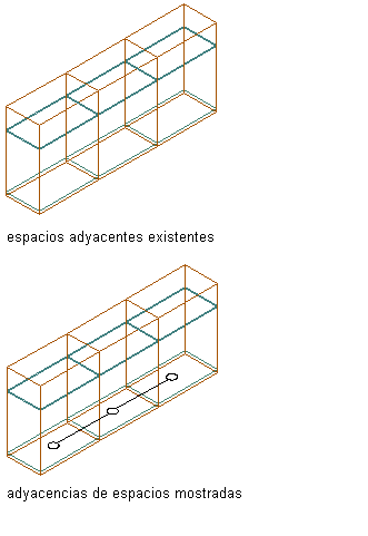

Para mostrar las relaciones de adyacencia entre las superficies de espacio
En la mayoría de los casos, las relaciones de adyacencia entre superficies de espacios son importantes a la hora de exportar y procesar los planos de construcción en un programa de ingeniería. En caso de que deba comprobar el estado de las relaciones de adyacencia en AutoCAD Architecture, puede visualizarlas en el dibujo.
Visualización de las adyacencias de superficies
  1. En la línea de comando, escriba aecshowspaceandadjacencies.
  2. Las superficies de espacios adyacentes se mostrarán con líneas.
  3. Para ocultar las líneas de adyacencia de superficies, pulse Intro.
