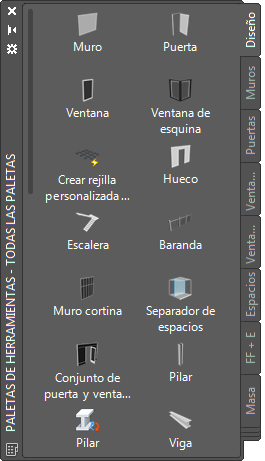

Paleta de herramientas con herramienta de muros cortina
La siguientes paletas contienen una o más herramientas de muro cortina:
Paleta de herramientas Herramientas de muros cortina
Paleta Diseño en el grupo de paletas Diseño herramienta para el estilo de muro cortina Estándar y los parámetros predeterminados para otras propiedades de muro cortina
Catálogo de herramientas de diseño en el Navegador de contenido paquete de herramientas de muros cortina y unidades de muros cortina.
Paletas de herramientas personalizadas creadas por el administrador de CAD herramientas con estilos de muro cortina y propiedades que el administrador de CAD ha personalizado para los proyectos o normas de la oficina.
