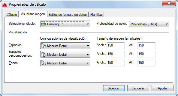

  3. Seleccione la ficha Visualizar imagen.
    Visualización de imagen para un documento de cálculo de espacio
  4. Seleccione el dibujo para el que desea configurar las propiedades de imagen.
    Nota: Si desea incluir en el cálculo varios dibujos abiertos, hay que configurar por separado las propiedades de imagen de cada dibujo abierto.
  5. Elija la profundidad de color que desee para las imágenes del archivo de cálculo. Elegir una resolución alta mejora la calidad de las imágenes, pero también aumenta el tamaño del archivo.
  6. En cada categoría de objeto (Espacios, Espacios descompuestos y Zonas), seleccione una configuración de visualización, e indique la anchura y altura del tamaño de la imagen:
