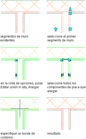

Utilice este procedimiento para modificar una intersección de muro alargando un componente. El contorno de alargamiento puede ser una línea, un arco, un círculo, una polilínea o el borde de un componente de muro.
  1. Seleccione el segmento de muro con la intersección de muro que desea modificar.
  2. Seleccione la ficha Muropanel UniónEditar unión in situ.
    Los pinzamientos de borde y vértice se muestran para el primer componente de muro, basados en el índice de estilos de muro.
  3. Seleccione el componente que desea alargar.
    Puede alargar varios componentes hasta un contorno de alargamiento cada vez. Pulse Esc para borrar la selección del componente.
  4. Haga clic en la ficha Editar in situgrupo ModificarAlargar.
  5. Seleccione un contorno de extensión.
  6. Salga de la sesión de edición in situ:
    Si desea... Entonces...
    descartar los cambios realizados durante la sesión de edición in situ haga clic en la ficha Editar in situgrupo EdicionesCancelar.
    guardar los cambios realizados durante la sesión de edición in situ haga clic en la ficha Editar in situgrupo EdicionesFinalizar.
    En el ejemplo siguiente, los componentes de placa se alargan hasta un componente de bloque de cemento como contorno de alargamiento para crear un cortafuegos.
