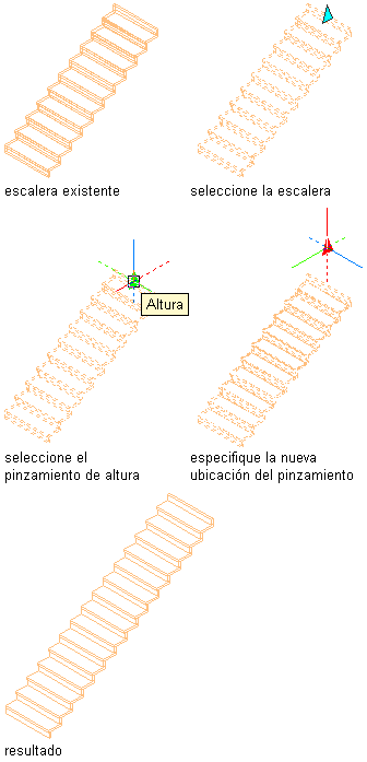

Cambio de altura de una escalera mediante pinzamientos
- Seleccione la escalera en una vista isométrica.
- Seleccione el pinzamiento de altura, desplácelo hasta que se muestre el valor deseado y pulse una vez.
Después de seleccionar un pinzamiento, también puede introducir un valor preciso para aumentar o reducir la altura de la escalera.
