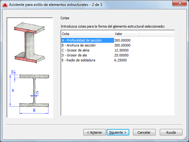

  3. Escriba las cotas de la forma y elija Siguiente.
    Introducción de las cotas del elemento estructural

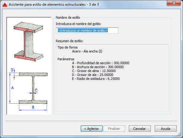

  4. Escriba un nombre para el estilo de elemento estructural y pulse en Finalizar.
    Introducción del nombre del estilo de elemento estructural
