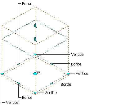

El pinzamiento de borde tiene cuatro modos de edición:

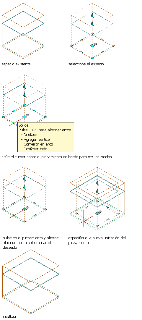

- Desfase: es la opción predeterminada. Utilícelo para desfasar el borde seleccionado en una dirección perpendicular al punto medio del borde. En función de la forma del contorno y el borde que elija para modificar, las líneas adyacentes se alargan o se recortan, y se agregan otras líneas, según sea conveniente.
Desfase del borde de un contorno de espacio mediante el pinzamiento de borde

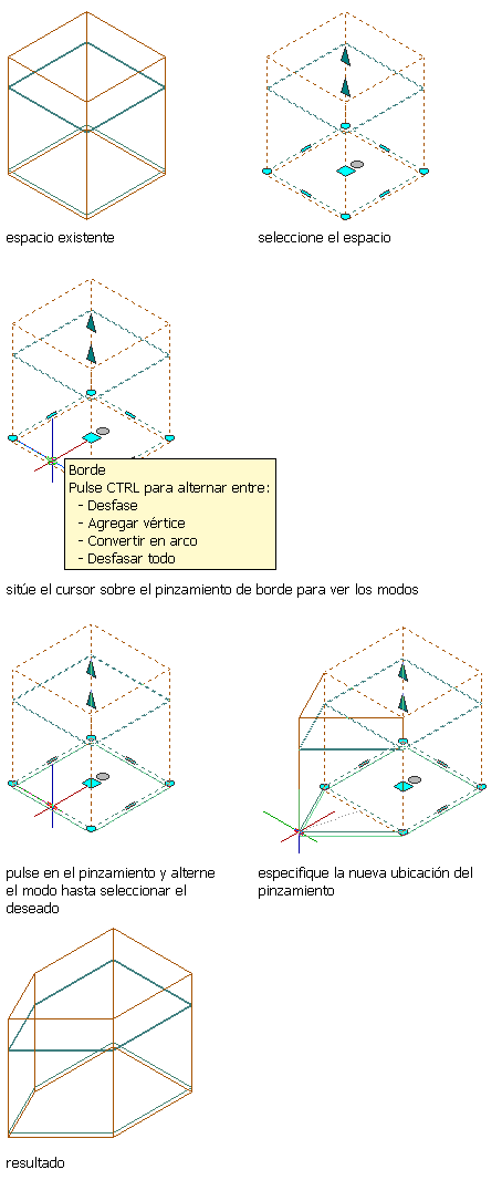

- Agregar vértice: utilice este modo de edición para agregar un vértice al borde seleccionado y crear uno nuevo. Si el borde seleccionado es un arco, el nuevo borde también será un arco.
Adición de un vértice al borde de un contorno de espacio mediante el pinzamiento de borde

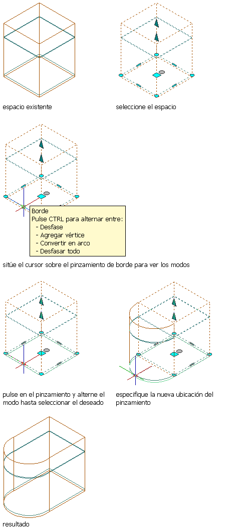

- Convertir en arco: utilice este modo de edición para convertir el borde seleccionado en un arco y estirar el punto medio del borde. El pinzamiento de borde para un arco también tiene el modo Estirar. Puede utilizarlo para estirar el punto medio del arco y, por consiguiente, aumentar su tamaño.
Conversión del borde de un contorno de espacio en un arco mediante el pinzamiento de borde

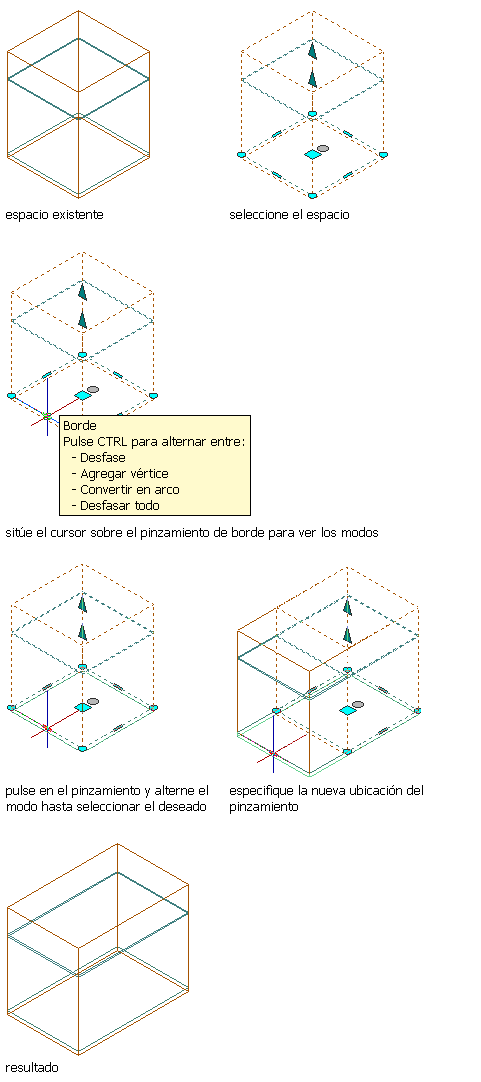

- Desfasar todo: utilice esta opción para mover todos los bordes de un contorno de espacio a una distancia idéntica. Al arrastrar un borde, los demás se colocan en la posición correspondiente. Esta opción es muy útil para operaciones de cambio de tamaño habituales, como el cambio de escala de un contorno de espacio.
Desfase de todos los bordes de un contorno de espacio mediante el pinzamiento de borde
