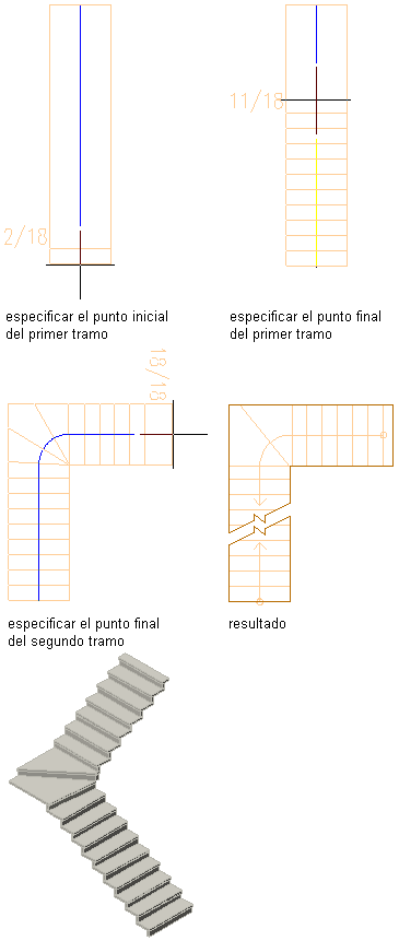

- Dibuje una escalera con un giro de 90 grados y pulse Intro.
Creación de escaleras con forma de L con huellas de 45 grados
- Seleccione la escalera, escriba winderturnadjust en la línea de comando y pulse Intro.
Nota: Este comando cambia el número de huellas en la zona de giro de una escalera con el estilo de peldaño compensado Punto. El número predeterminado de huellas se especifica en la ficha Parámetros de Estilos de peldaño compensado. Puede cambiar el número de huellas en la línea de comando mientras se ejecuta el comando winderturnadjust.
Cuando se cambia el número de huellas en la zona de giro, la línea de construcción cambia de ubicación en la escalera debido a que la longitud de huella debe permanecer constante a lo largo de la escalera. Al modificar las huellas del peldaño compensado cambia la anchura, y la línea se mueve. La línea de construcción se puede editar con pinzamientos. Si mueve la línea de construcción, dicha acción afecta a las huellas del peldaño compensado.
