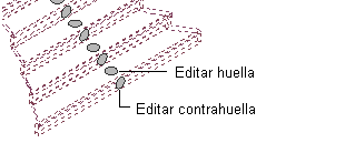

Editar una huella de escalera personalizada
Siga este procedimiento para convertir en arco el borde de una huella de escalera personalizada.
Seleccione la escalera personalizada que desee cambiar y elija laEn el punto medio de cada huella y contrahuella aparece un pinzamiento.

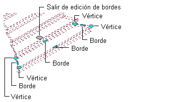

Para modificar la cara de la huella puede seleccionar pinzamientos de borde o de vértice. Para editar la cara de una huella de escalera personalizada aparecen los pinzamientos siguientes:
Aparece en pantalla información de la herramienta con la opciones siguientes:

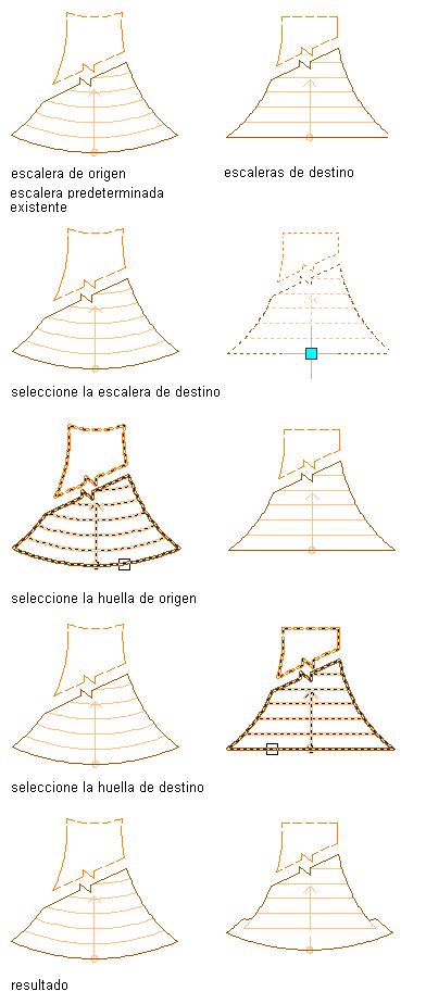

Igualar huella/contrahuella
Utilice este procedimiento para modificar una huella de escalera personalizada igualando una huella con otra escalera personalizada.
Cree dos escaleras personalizadas: una que tenga una huella de origen que igualar y otra como escalera de destino.Existe la opción de igualar una huella, una contrahuella o ambas.

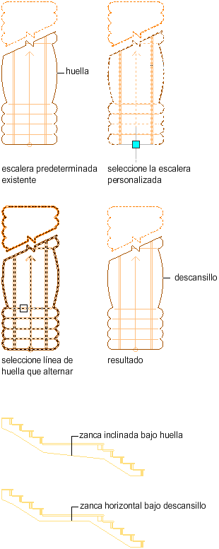

Alternar Huella/Descansillo
Utilice este procedimiento para convertir una escalera personalizada en descansillo o un descansillo de escalera personalizada en huella.
Seleccione la escalera personalizada que desee cambiar y elija laSi utiliza un estilo de escalera que tiene zancas definidas, puede observar que la zanca es paralela al descansillo y la inclinación a lo largo de la huella.

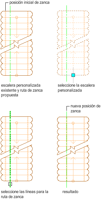

Reemplazar ruta de zanca
Utilice este procedimiento para sustituir una ruta de zanca de escalera personalizada por otra ruta de zanca mediante la selección de líneas. La línea debe estar dentro de la escalera para que sea válida para su selección como ruta de zanca de sustitución, y debe seguir toda la longitud de la escalera.
