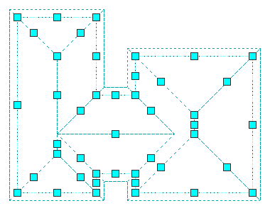

Para utilizar los pinzamientos para editar cubiertas
Consulte las ilustraciones y los pasos descritos en este apartado para utilizar los pinzamientos a la hora de editar cubiertas.
Edición de las cotas de una cubierta
  1. Seleccione la cubierta.
  2. Seleccione el pinzamiento de la cota que desea cambiar.
    Pinzamientos de cubierta
  3. Mueva el pinzamiento hasta que aparezca el valor de cota que desea y pulse una vez o escriba un valor.
