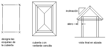

Creación de una cubierta de vertiente sencilla

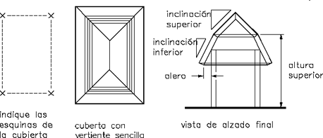

Creación de una cubierta de vertiente doble
- Abra la paleta de herramientas que contenga la herramienta de cubierta que desee usar, y seleccione la herramienta.
También puede seleccionar la
- En la paleta Propiedades, expanda Básicas y después Siguiente borde.
- Seleccione Vertiente simple o Vertiente doble en Forma.
- escriba un valor en Alero.
- Expanda Inclinación inferior e indique los valores para Altura de placa, Elevación e Inclinación.
La altura de placa consiste en la altura de la superficie inferior de la cubierta en el borde más bajo (donde comienza el alero). Suele ser la altura de la placa superior del muro sobre el que se apoya la cubierta.
- Para una cubierta de vertiente doble, expanda Inclinación superior e indique los valores para Altura superior, Elevación e Inclinación.
Consejo: Cuando haya especificado las opciones que desee, puede mover u ocultar la paleta Propiedades para ver una mayor extensión del área de dibujo.
- En el área de dibujo, especifique puntos para los vértices de la cubierta.
- Cuando termine de especificar puntos, pulse Intro.
