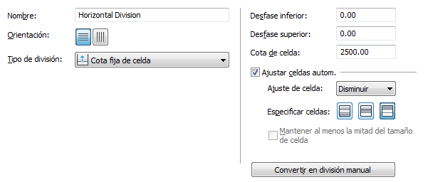

  5. En el panel izquierdo, en Definiciones de elementos, seleccione Divisiones.
  6. Seleccione una definición de división o cree una.
  7. En Tipo de división, seleccione Cota fija de celda.
  8. Indique el tamaño de las celdas en Cota de celda.

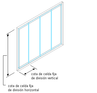

    Si va a definir una división vertical, la cota de celda corresponderá a la longitud de la celda de un montante a otro. Si va a definir una división horizontal, la cota de celda corresponderá a la altura de la celda.
  9. Para especificar un desfase para la rejilla, escriba una distancia de desfase en los cuadros Desfase inicial o Desfase final.

  10. Para ajustar las celdas y adaptar automáticamente este espacio adicional a medida que dibuja las unidades de muro cortina, seleccione la opción Ajustar celdas autom.
  11. Ajuste las celdas para aprovechar este espacio sobrante:
    Si desea... Entonces…
    agregar el espacio a las celdas de la rejilla seleccione Ajustar celdas autom., elija Aumentar en Ajuste de celda y designe las celdas específicas a las que se va a agregar el espacio. Puede seleccionar cualquier combinación de celdas específicas.
    eliminar el espacio de las celdas de la rejilla seleccione Ajustar celdas autom., elija Disminuir en Ajuste de celda y designe las celdas específicas de las que se va a eliminar el espacio. Puede seleccionar cualquier combinación de celdas específicas.
  12. Pulse Aceptar.
