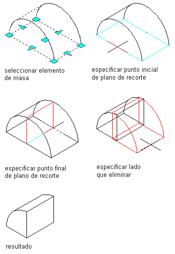

Utilice este procedimiento para recortar un elemento de masa. El plano de división especificado actúa como línea de recorte y se determina el lado del elemento de masa que va a eliminarse.
- Seleccione el elemento de masa que desee recortar.
- Seleccione la
- Especifique el punto inicial del plano de división.
- Especifique el punto final del plano de división.
- Seleccione el lado del elemento de masa que va a eliminarse.
Recorte de un elemento de masa
Nota: Recortar un elemento de masa crea un elemento de masa de forma libre. Debido a la estructura topológica del elemento de masa de forma libre, no se puede cambiar su resolución de facetas. El comando FACETDEV no surtirá ningún efecto en un elemento de masa de forma libre existente.
