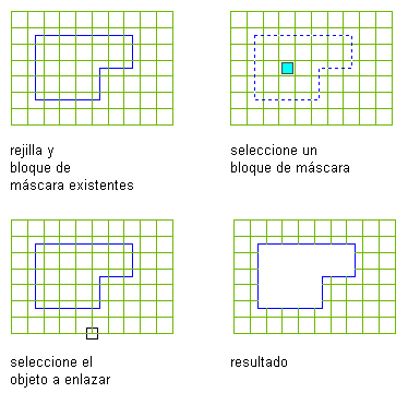

Utilice este procedimiento para enmascarar un objeto enlazándole un bloque de máscara después de colocar el bloque correctamente.
Enlace de bloques de máscara a objetos
Ahora el objeto queda oculto detrás del bloque de máscara.
Los bloques de máscara solo enmascaran objetos de AutoCAD Architecture y únicamente en vistas en planta. Los bloques de máscara están visibles en las vistas 3D, pero no enmascaran los objetos enlazados a ellos.
