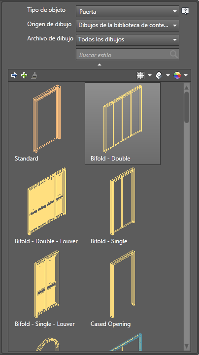

Busca e importa los estilos de objeto en el dibujo actual.
Busca los estilos de objeto, los importa en el dibujo actual e inicia el comando pertinente para iniciar un dibujo con el objeto seleccionado.
Se muestran las siguientes opciones.
En la lista desplegable se muestran todos los objetos para los que se pueden elegir estilos.
Seleccione el origen de dibujo en la lista desplegable. Puede importar estilos desde un dibujo abierto, en un dibujo de normas del proyecto o un dibujo de la biblioteca de contenido.
Busque estilos de objeto a partir de los resultados mostrados mediante el nombre de estilo. Los resultados se basan en las opciones seleccionadas anteriormente.
Importe el estilo al dibujo, inicie el comando de adición de objetos con el estilo seleccionado o aplique un estilo al objeto seleccionado.
Seleccione el tamaño de la vista preliminar y la dirección de la vista para el estilo de objeto y el color de fondo de la muestra de la vista preliminar.
Muestra todos los estilos de objetos disponibles en función de las selecciones realizadas. Las definiciones del sistema no disponen de vista preliminar, por lo que solo se muestra el nombre de definición del sistema.
