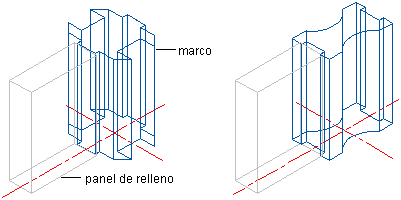

Dos ejemplos de marcos basados en perfiles
Nota: El punto de inserción del perfil está alineado con el centro de gravedad del marco.
