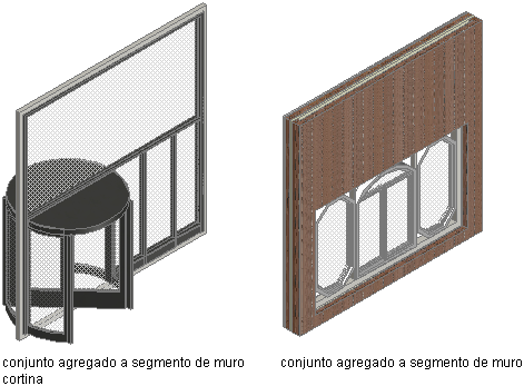

Los conjuntos de puerta y ventana proporcionan una rejilla o armazón donde puede insertar objetos, como ventanas y puertas. En este armazón puede crear complejos conjuntos de ventanas y puertas, e insertarlos en muros normales o utilizarlos como elementos repetidos de muros cortina.

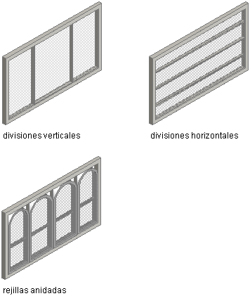

Rejillas del conjunto de puerta y ventana
Los conjuntos de puerta y ventana están compuestos por una o más rejillas. cada una de las cuales tiene una división horizontal o vertical, aunque pueden anidarse para crear una diversidad de patrones más o menos complejos.
Consejo: La utilización de un conjunto de puerta y ventana en un muro cortina puede permitirle sortear las complicaciones del uso de demasiadas rejillas anidadas en el muro cortina.

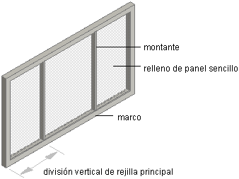

Elementos de las rejillas
Las rejillas constituyen la base de los muros cortina, las unidades de muro cortina y los conjuntos de puerta y ventana. Cada rejilla se compone de cuatro tipos de elementos:
Nota: La división es un elemento abstracto, en contraste con los otros tres tipos de elementos, que representan elementos físicos del conjunto de puerta y ventana.
Cada tipo de elemento tiene asignada una definición predeterminada que describe la apariencia que toman los elementos de esa categoría.
Tipo de elemento Definiciones predeterminadas
Divisiones Divisiones verticales con una cota de celda fija de 3'
Rellenos de celda Celdas que contienen paneles sencillos con un grosor de 2''
Marcos Borde exterior de la rejilla, de 3 pulgadas de ancho y 3 de profundidad
Montantes Bordes entre las celdas de 1 pulgada de ancho y 3 de fondo

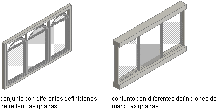

Puede crear nuevas definiciones de elementos y asignarlas al conjunto de puerta y ventana. Por ejemplo, puede crear varias definiciones de relleno y asignar rellenos diferentes a celdas específicas de la rejilla. De la misma manera, puede crear varias definiciones de marco y asignar una definición diferente a cada borde de marco (superior, inferior, izquierdo, derecho). Lo mismo es aplicable a las definiciones de montante.

Remates de conjuntos de puerta y ventana
Los conjuntos de puertas y ventanas anclados en un muro pueden tener aplicados estilos de remate. Las formas de remate para los huecos de muro se definen en el estilo de muro y son una propiedad del muro.
