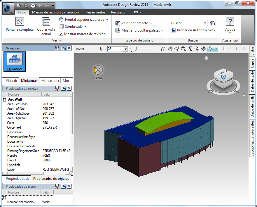

Puede publicar archivos DWG como modelos 2D o 3D, con los datos de conjuntos de propiedades incluidos, en formato DWF o DWFx. Cuando estos archivos se ven con Autodesk Design Review, los usuarios pueden seleccionar componentes que representan objetos y ver la información del objeto en la paleta de propiedades de objeto.
Consejo: Para ver archivos DWF o DWFx publicados, es necesario instalar Autodesk Design Review. Para descargar la versión más reciente de Autodesk Design Review, visite http://www.autodesk.com.
Archivo DWFx publicado en Autodesk Design Review
