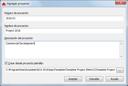

Crear un proyecto de plantilla no consiste solamente en copiar un proyecto existente y cambiarle el nombre. Para poder utilizar una plantilla, debe especificarla en el momento en que cree el proyecto.
Especificación del proyecto de plantilla en el cuadro de diálogo Agregar proyecto. Es la única vez que puede especificarlo. Cuando se crea el proyecto, se copian en él los parámetros y archivos del proyecto de plantilla especificado.
