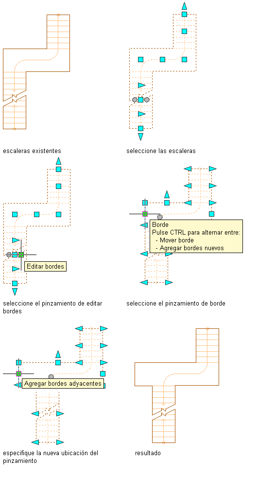

Utilice este procedimiento para cambiar los ángulos y las posiciones de los bordes de descansillos en escaleras con forma de U y con descansillos. Cada borde de un descansillo puede estrecharse o moverse independientemente utilizando puntos de pinzamiento.
Nota: Si cambia la anchura de la escalera tras haber editado un lado con pinzamientos, los cambios realizados con los pinzamientos se perderán.
- Seleccione la escalera que desea modificar.
- Seleccione un pinzamiento de vértice en el descansillo y aléjelo de la ruta de la escalera hacia una nueva ubicación.
El descansillo tomará su forma nueva. Si el pinzamiento de vértice lo comparten un descansillo y un tramo, el tramo se moverá con el descansillo.
- Seleccione un pinzamiento Borde en el descansillo y muévalo en perpendicular a la ruta de la escalera hacia una nueva ubicación.
El borde completo del descansillo se mueve a la ubicación seleccionada.
Uso de pinzamientos para cambiar la anchura de un descansillo agregando un borde
- Seleccione un pinzamiento Borde en el lado de un descansillo, pulse Ctrl y aléjelo de la ruta de la escalera.
Se crea un borde adyacente del descansillo.
- Pulse con el botón derecho y elija Anular selección para desactivar los pinzamientos.
