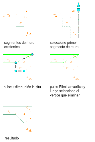

    En el ejemplo siguiente, se elimina un vértice de esquina de muro base para crear una condición de achaflanado.
