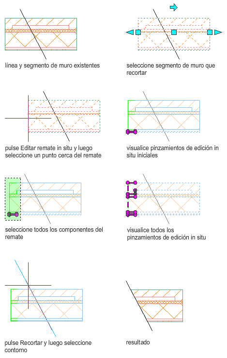

Para recortar un componente de remate de muro
Siga este procedimiento para modificar un remate de muro recortando un componente. Un contorno de recorte puede ser una línea, un arco, un círculo, una polilínea o el borde de un componente de muro.
  1. Seleccione el segmento de muro con el remate de muro que desea modificar.
  2. Seleccione la ficha Murogrupo RemateEditar remate in situ.
  3. Seleccione el componente que desea recortar.
    Puede recortar varios componentes a la vez hasta un contorno de recorte. Pulse Esc para borrar la selección del componente.
  4. haga clic en la ficha Editar in situgrupo EdicionesRecortar.
  5. Especifique puntos para delinear un contorno de recorte o pulse Intro para seleccionar un contorno de recorte.
  6. Especifique el lado que desea recortar.
  7. Guarde o descarte los cambios:
    Si desea... Entonces...
    guardar los cambios realizados durante la sesión de edición in situ como un estilo nuevo Seleccione la ficha Editar in situgrupo EdicionesGuardar como.
    descartar los cambios realizados durante la sesión de edición in situ haga clic en la ficha Editar in situgrupo EdicionesCancelar.
    guardar los cambios realizados durante la sesión de edición in situ haga clic en la ficha Editar in situgrupo EdicionesFinalizar.
    En el ejemplo siguiente, los componentes se recortan en una línea de contorno.
