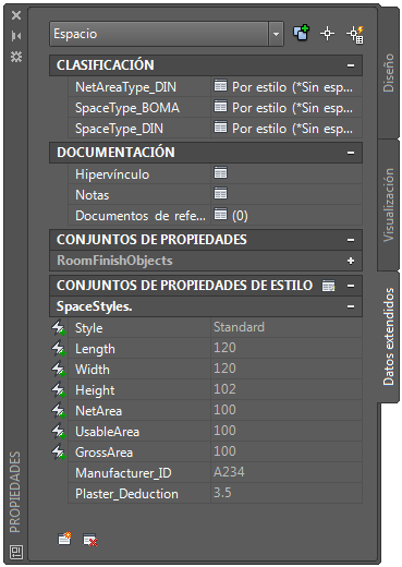

Utilice este procedimiento para editar los valores de datos de conjuntos de propiedades manuales basados en estilos enlazados con objetos del dibujo.
- Pulse dos veces en el objeto cuyos datos de conjuntos de propiedades desea editar.
- En la paleta Propiedades, seleccione la ficha Datos extendidos.
Si hay conjuntos de propiedades basados en objetos y basados en estilos enlazados con el objeto, ambos se muestran en la ficha Datos extendidos.
- Pulse en
(Editar datos de conjunto de propiedades de estilo) junto a Conjuntos de propiedades de estilo.
- En la hoja de trabajo Editar datos de conjunto de propiedades, especifique valores nuevos para el conjunto de propiedades y pulse Aceptar.
- Pulse Aceptar.
