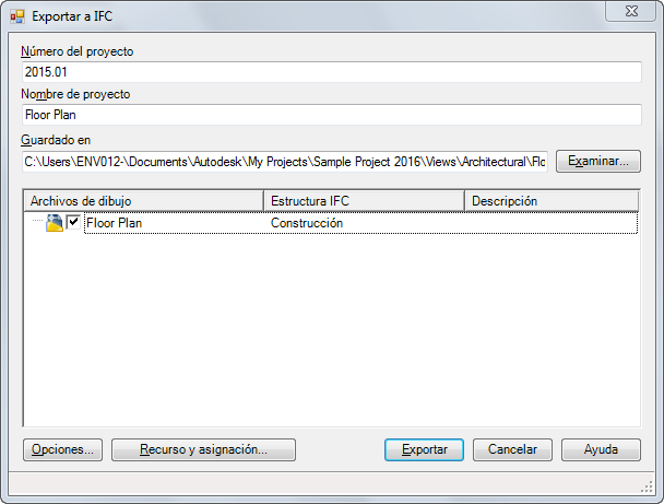

  3. En el cuadro de diálogo Exportar a IFC, especifique las propiedades siguientes:
    • En Número de proyecto, introduzca un número de proyecto para el dibujo.
    • En Nombre de proyecto, si es necesario, modifique el nombre. Por defecto, se muestra el nombre del dibujo que se va a exportar.
  4. Haga clic en Examinar para cambiar la ubicación por defecto donde se exporta el archivo IFC.
  5. Escriba una descripción del archivo que se va a exportar.
    Puede seleccionar varios archivos de dibujo y cambiar todas las etiquetas o descripciones a la vez.
  6. Si es necesario, haga clic en Opciones para especificar las opciones de exportación.
  7. Si es necesario, haga clic en Recurso y asignación para crear recursos IFC y definir las propiedades de los recursos.
  8. Haga clic en Exportar.
