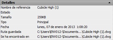

- Visualice los detalles de la referencia externa:
- El nombre de referencia muestra el nombre del dibujo.
- El estado muestra si la referencia externa está cargada o descargada en el dibujo principal, y muestra el dibujo principal como abierto si está abierto en la ventana de dibujo. Si el dibujo principal no está abierto en la ventana de dibujo, el estado está vacío.
- El tamaño muestra el tamaño de archivo del dibujo seleccionado.
- El tipo muestra si el dibujo es un enlace, una superposición o el dibujo principal.
- La fecha muestra la fecha de la última vez que se modificó el dibujo seleccionado.
- Ruta guardada muestra la ruta guardada, en caso de haberla, que se utiliza para localizar la referencia externa. Esta ruta puede ser completa (absoluta) o relativa (especificada parcialmente).
- La opción Se ha encontrado en muestra la ruta en la que se ha encontrado la referencia externa. Si no se ha guardado ninguna ruta para la referencia externa o si la referencia externa ya no se encuentra en la ruta especificada, el programa busca la referencia externa y muestra la ubicación.
