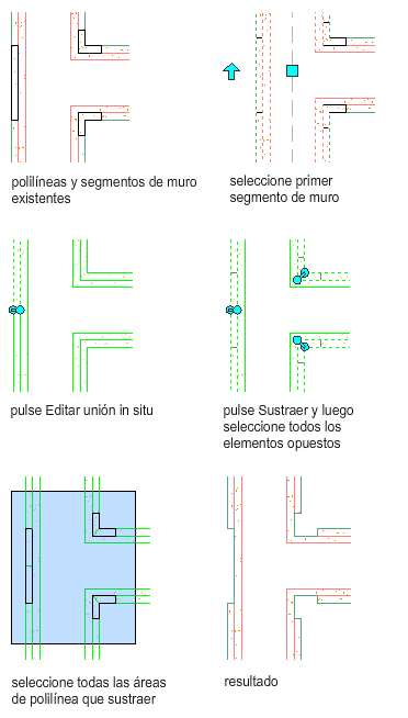

  1. Seleccione el segmento de muro con la intersección de muro que desea modificar.
  2. Seleccione la ficha Murogrupo UniónUnión Editar in situ..
    Los pinzamientos de borde y vértice se muestran para el primer componente de muro, basados en el índice de estilos de muro.
  3. Seleccione el componente del que desea sustraer el perfil.
    Puede sustraer perfiles de más de un único componente cada vez. Pulse Esc para borrar la selección del componente.
  4. Seleccione la ficha Editar in situgrupo ModificarSustraer.
  5. Seleccione el perfil que desea eliminar.
  6. Pulse Y para borrar las líneas seleccionadas, o N para conservarlas.

    En el ejemplo siguiente, los perfiles se sustraen de componentes opuestos para crear condiciones de telar de corte.
