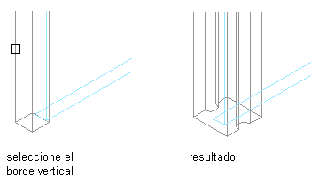

  4. Seleccione la ficha Muro cortinagrupo Modificarmenú desplegable Marco/MontanteEditar perfil.
  5. Seleccione un borde de marco o montante vertical.
  6. Seleccione un perfil para la modificación.

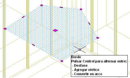

  10. Seleccione el perfil y edítelo utilizando los pinzamientos Borde y Vértice, los comandos de la ficha contextual Editar in situ o pulsando con el botón derecho en el menú contextual.
    El pinzamiento de borde tiene tres modos de edición: Desfasar, Agregar vértice y Convertir en arco. El modo predeterminado es Desfase, que desfasa el borde seleccionado en una dirección perpendicular al punto medio del borde. En función de la forma del perfil y el borde que elija para modificar, las líneas adyacentes se alargan o se recortan, y se agregan otras líneas, según sea conveniente.
    Utilice el modo de edición Agregar vértice para agregar un vértice al borde seleccionado, y para crear un borde nuevo. Si el borde seleccionado es un arco, el nuevo borde también será un arco.
    Convertir en arco convierte el borde seleccionado en un arco y alarga el punto medio del borde. El pinzamiento de borde de un arco también tiene un modo Estirar, de modo que puede estirar el punto medio del borde una vez se ha convertido en un arco.
