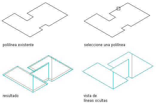

- Dibuje una polilínea 2D cerrada con la forma de la cubierta deseada, en la ubicación donde se va a colocar la cubierta.
- Abra la paleta de herramientas que contenga la herramienta de cubierta que desee usar.
(Es posible que necesite desplazarse hacia abajo para ver la herramienta.)
- Pulse con el botón derecho en una herramienta de cubierta y seleccione Aplicar las propiedades de herramientas a
Líneas y muros.
- Seleccione la polilínea que desea convertir y pulse Intro.
- Cuando se le pregunte si desea borrar la geometría original, pulse Intro para mantener las líneas o escriba s (Sí) para borrarlas.
