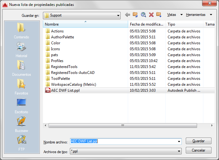

- En el cuadro de diálogo Opciones de publicar como AEC DWF, haga clic en Nuevo.
- Busque la carpeta en que desee guardar el nuevo archivo PPL y escriba el nombre que le va a asignar.
- Pulse Guardar.
El nuevo archivo PPL se abrirá en el cuadro de diálogo Opciones de publicar como AEC DWF. De modo predeterminado, no contiene ninguna definición de conjuntos de propiedades.
