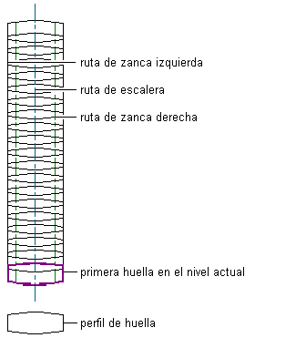

  3. Escriba P para perfil de huella.
  4. Seleccione la línea que representa la ruta de escalera.
    Para la ruta de escalera solo se pueden seleccionar polilíneas de poco grosor de uno o varios segmentos, o segmentos de arco que intersequen todas las huellas.
  5. Seleccione la línea que representa las zancas de centro, izquierda y derecha de la escalera, o pulse Intro para generar automáticamente las zancas de centro, izquierda y derecha.

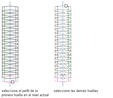

  6. Seleccione la línea que representa el primer perfil de huella del nivel actual.
    Para perfiles de escalera solo se pueden seleccionar perfiles definidos.
  7. Seleccione todas las demás huellas.
