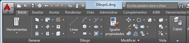

De un modo similar a Microsoft Office, AutoCAD Architecture ahora utiliza la cinta de opciones como punto de acceso centralizado para los comandos. La cinta de opciones contiene una serie de fichas en las que se agrupan los comandos de acuerdo con los objetos seleccionados o los tipos de tareas conceptuales.
La cinta de opciones sustituye la barra de menús y las barras de herramientas como principal punto de acceso a los comandos.

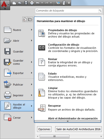

El menú de la aplicación contiene comandos básicos aplicables al dibujo en general, por ejemplo Abrir, Guardar, Imprimir o Exportar. Para acceder al menú de la aplicación, pulse
en la esquina superior izquierda del espacio de trabajo, al igual que se accedía al explorador de menús que se ha sustituido.
AutoCAD Architecture se suministra con un único espacio de trabajo predeterminado (arquitectónico). El acceso a los menús y comandos asociados con los espacios de trabajo anteriores (Diseño, Documento, Detalles y Visualización) se realiza a través de las fichas de la cinta de opciones.
Con la eliminación de las barras de menús, los comandos para acceder a las funciones de Ayuda se han movido a InfoCenter, en la parte derecha de la ventana de la aplicación. Aquí encontrará los recursos en línea de InfoCenter y el menú Ayuda, que permite acceder a la ayuda, los manuales de aprendizaje y otros recursos interactivos.
Se han eliminado las barras de herramientas de AutoCAD Architecture. Los comandos que se incluían en las barras de herramientas ahora se encuentran en la cinta de opciones.

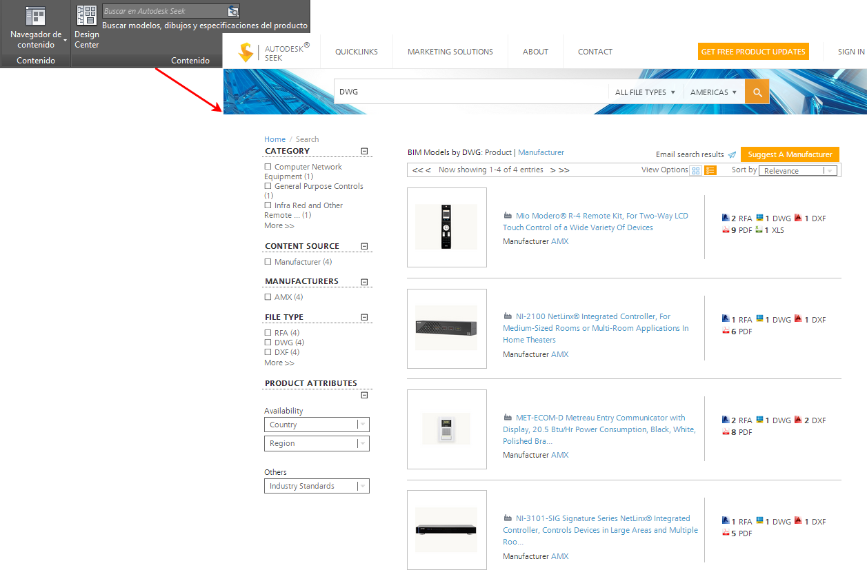

Puede utilizar Autodesk Seek para buscar información de diseño de productos. Muchos proveedores de contenido, tanto socios empresariales como contribuidores individuales, publican en Autodesk Seek. El contenido incluye modelos 3D, dibujos 2D, especificaciones, folletos y otras descripciones de productos o componentes.
Importar contenido de diseño en AutoCAD Architecture
También puede compartir su propio contenido con otros usuarios mediante Autodesk Seek. Actualice los dibujos o bloques de Autodesk Seek para ofrecer a sus socios y clientes un acceso rápido al contenido.
