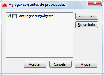

(Agregar conjuntos de propiedades).
- En el cuadro de diálogo Agregar conjuntos de propiedades, seleccione ZoneEngineeringObjects y pulse Aceptar.

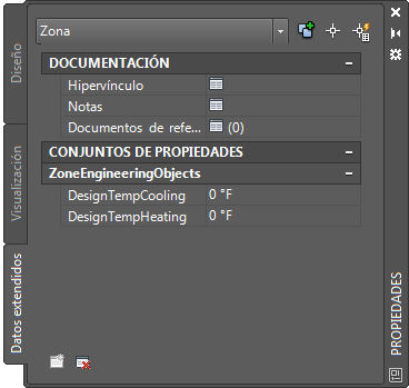

El conjunto de propiedades se agregará a la zona seleccionada, y se podrá visualizar en la ficha Datos extendidos.
- En Conjuntos de propiedades, especifique los valores pertinentes para las temperaturas de calefacción y refrigeración del diseño.
