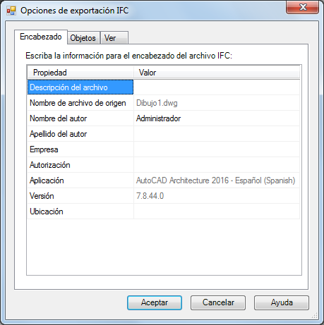

- En el cuadro de diálogo Exportar a IFC, haga clic en Opciones
ficha Encabezamiento, e introduzca la información necesaria.
El nombre del dibujo activo en la pantalla se muestra en la ficha Encabezamiento del cuadro de diálogo Opciones de exportación IFC. Puede añadir información sobre el archivo de dibujo que se exportará, como una descripción del dibujo, el autor y el nombre de la compañía, los datos de autorización y la ubicación geográfica del edificio. Por ejemplo, puede especificar la descripción de un dibujo estructural Structure for Commercial Building 152 en la ficha Encabezado. Esta información se muestra en el encabezado del archivo IFC cuando se visualiza el archivo.
De modo predeterminado, se exportan otros datos con el dibujo, incluidos el nombre del archivo de dibujo de origen y el nombre y la versión de la aplicación en la que se creó.

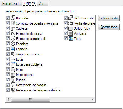

- Haga clic en la ficha objetos y designe los objetos que se incluirán en el archivo IFC.
Nota: Solo se pueden ver los objetos seleccionados en el archivo IFC.
Cuando especifica las opciones de exportación de los objetos, se aplican las siguientes limitaciones:
- La clasificación de un objeto tiene prioridad sobre el tipo de objeto. Por ejemplo, si clasifica un elemento de masa como rampa y, a continuación, exporta el dibujo sin seleccionar Elemento de masa en la ficha Objetos, el elemento de masa cuya clasificación ha cambiado no se incluirá en el proceso de exportación.
- Si efectúa modificaciones en cualquier ficha del cuadro de diálogo Opciones de exportación IFC, estos cambios constituirán la nueva configuración predeterminada.
- Para que se exporten los objetos seleccionados, sus representaciones de visualización deben estar activas en la configuración de visualización actual.

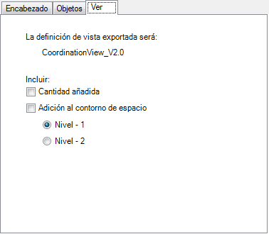

- Seleccione la ficha Vista.
- Haga clic en Cantidad añadida para exportar los conjuntos de propiedades de cantidad (incluidos los nombres y sus valores) como IfcQuantity.
- Haga clic en Adición al contorno de espacio para exportar la información de contorno de espacio (incluida la geometría de contorno) a IFC.
- En Adición al contorno de espacio, haga clic en uno de los siguientes elementos:
- Nivel 1: calcula y define el contorno externo de un espacio.
- Nivel 2: identifica y calcula contornos de espacio internos y externos entre dos o más contornos de espacio.
Para determinar el contorno de espacio correcto:
- El espacio debe estar delimitado completamente.
- La superficie siempre debe apuntar hacia afuera desde el espacio (al material).
- El contorno de espacio solo se puede crear en espacios asociativos.
