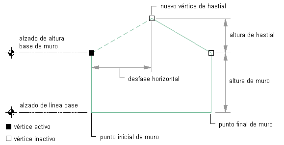

Utilice este procedimiento para agregar hastiales a la línea de cubierta de los muros. También puede agregar un hastial en la hoja de trabajo Línea de cubierta/suelo de la paleta Propiedades.
Se crea un perfil temporal que permite editar la geometría de la línea cubierta.
Si ya se ha editado la línea de cubierta, la opción Agregar hastial no estará disponible.
Modificación de la línea de cubierta de un muro al agregar un hastial
Se agrega un tercer vértice a la línea de cubierta a mitad de camino entre los dos extremos de la línea de cubierta y ocho pies por encima de ésta.
