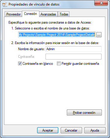

- Carpeta de orígenes de datos: en la carpeta de orígenes de datos se encuentran los vínculos de datos a la base de datos MDB y el directorio SDF. Las opciones de Publicar en MapGuide permiten situar el origen de datos en otra ubicación.
Vínculo de datos a base de datos exportada
