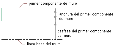

Adición del primer componente de muro

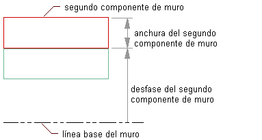

- Especifique el desfase de borde, que es el desfase del borde exterior del componente desde la línea base:
Si desea... |
Entonces… |
especificar el desfase gráficamente |
seleccione el componente y elija o bien para desfasar el componente en el incremento que especifique. El visor muestra la posición del componente del muro conforme pulsa los iconos. El componente seleccionado aparece resaltado en verde. |
permitir que el programa calcule el desfase |
seleccione Calcular automáticamente desfase de borde. |
indicar un desfase fijo |
escriba un valor en Desfase de borde. |
indicar un desfase variable calculado a partir de los valores que especifique |
seleccione el parámetro Desfase de borde. Escriba una fórmula que calcule el desfase de borde de este componente. |
- Para especificar el desfase de alzado superior o inferior, escriba un nuevo valor y seleccione desde dónde se debe medir la distancia: Parte superior de muro, Altura base, Línea base o Parte inferior de muro.
Nota: No defina componentes de muro con desfases de alzado por encima del valor indicado en Parte superior de muro o por debajo del valor de Parte inferior de muro. Los muros con componentes definidos de esta manera no se unen correctamente y puede que no se muestren bien si edita su línea de cubierta o de suelo. Para evitar problemas de unión y visualización, puede definir los componentes del muro con desfases de alzado por encima del valor indicado en Altura base o por debajo del valor de Línea base.

Adición del segundo componente de muro
