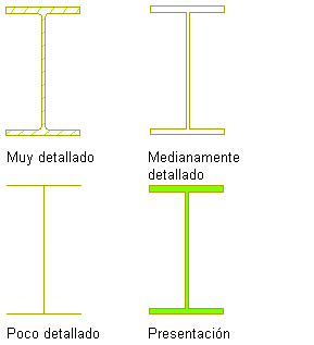

Por ejemplo, puede utilizar las representaciones de elementos estructurales Plan, Plan High Detail y Plan Low Detail para visualizar una vista en planta de un elemento estructural.
Visualización de un elemento estructural con las representaciones de visualización Plan High Detail, Plan Low Detail y Plan

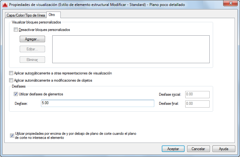

La representación de visualización Plan Low Detail muestra el elemento con líneas y arcos sencillos. Puede utilizar la representación de visualización para crear un plano de estructura de vista superior donde desee una representación de una sola línea de un pilar. La representación de visualización Plan Low Detail incluye dos componentes de visualización: Boceto de viga y Boceto de riostra. Puede cambiar las propiedades de visualización de estos componentes, por ejemplo, el color y el tipo de línea, para diferenciarlos de la visualización de vigas y riostras. En la ficha Otro del cuadro de diálogo Modificación de estilo para esta representación de visualización, también puede agregar desfases entre los elementos para mostrarlos como lo haría normalmente en un plano de estructura de vista superior. Tenga en cuenta que la casilla de selección Usar desfases de elemento se aplica solo a los desfases inicial y final. El valor Desfase que hay debajo de la casilla se aplica solo a las riostras estructurales, y permite desfasarlas horizontalmente para que se vean aunque estén colocadas justo debajo de una viga.
Las representaciones de visualización Plan y Plan High Detail muy detallado muestran el pilar anterior utilizando polilíneas cerradas. Ambas representaciones muestran la geometría del pilar; no obstante, la representación Plan High Detail es más precisa, ya que incluye los empalmes en la visualización del pilar. Utilice la representación Plan para mejorar el rendimiento del modelado y la representación Plan High Detail para visualizar con mayor detalle los dibujos.
