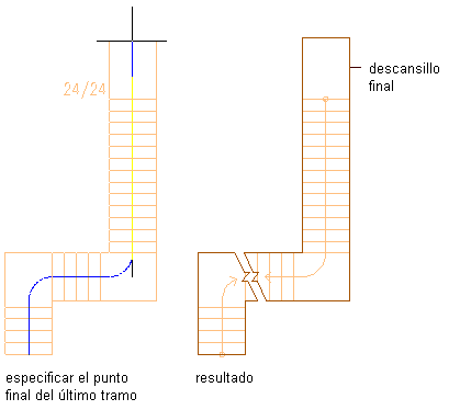

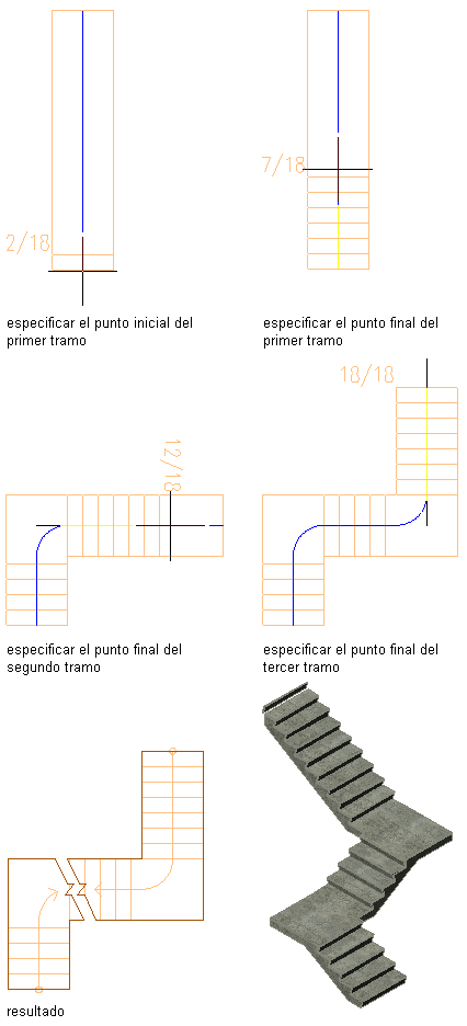

Utilice este procedimiento para crear escaleras con descansillos. Puede usar formas de escalera con descansillos para definir tanto recorridos de escalera rectos como en ángulo. Puede insertar descansillos de cuarto, giros de cuarto, descansillos de vuelta y giros de vuelta.
Este tipo de escalera está restringido por las reglas de diseño de la escalera y la altura de suelo a suelo.
Si dibuja las contrahuellas o tramos de la escalera, se mostrarán líneas para cada huella. Si dibuja un descansillo plano, no se mostrarán líneas de huellas. En el caso de dibujar un descansillo con tipo de giro, se mostrarán en el giro líneas de huellas en ángulo. Estas líneas temporales no representan necesariamente la ubicación real de las líneas de huellas en la escalera final. También se muestra el número de contrahuellas agregadas actualmente a la escalera (a la izquierda de ésta), como fracción del número total de contrahuellas necesarias, por ejemplo, "10/18."
Creación de una escalera con descansillos de tipo cuarto descansillo
Si es necesario, desplácese por la paleta para ver la herramienta que quiere usar.
Si desea... | Entonces... |
crear un descansillo plano con una longitud definida por el usuario donde gira el recorrido de la escalera | seleccione Medio descansillo en Tipo de giro. |
crear escaleras con una longitud definida por el usuario donde gira el recorrido de la escalera con huellas en el giro | seleccione Medio giro en Tipo de giro. Nota: Estas escaleras deben tener al menos tres segmentos y cada esquina debe girar en la misma dirección.
crear un descansillo plano donde gira la escalera, cuya longitud sea igual que la anchura de la escalera | seleccione Cuarto descansillo en Tipo de giro. Nota: Estas escaleras suelen tener dos o más tramos unidos por descansillos cuadrados.
crear escaleras con huellas por toda la longitud, con uno o más giros en cualquier dirección | seleccione Cuarto de giro en Tipo de giro. Nota: Estas escaleras pueden tener dos o más segmentos, y las esquinas pueden girar en cualquier dirección.

Especificación de la longitud de descansillo terminal para una escalera con descansillos
