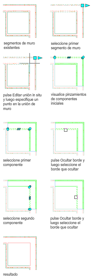

Utilice este procedimiento para modificar una intersección de muro ocultando un borde de componente de muro. Esto resulta útil si tiene una condición de intersección con un borde de componente que no se visualiza correctamente.
  1. Seleccione el segmento de muro con la intersección de muro que desea modificar.
  2. Seleccione la ficha Murogrupo UniónEditar unión in situ.
    Los pinzamientos de borde y vértice se muestran para el primer componente de muro, basados en el índice de estilos de muro.
  3. Elija el componente que tenga el borde que desee ocultar.
    No es posible ocultar el borde de más de un componente a la vez. Pulse la tecla Esc para borrar la selección del componente.
  4. Seleccione la ficha Editar in situgrupo PerfilOcultar borde.
  5. Elija el borde de componente que desea ocultar.

    En el ejemplo siguiente, se ocultan los bordes de componentes de placa para crear una condición de esquina interior.
