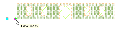

  1. Seleccione el alzado.
  2. Seleccione el pinzamiento de edición de líneas.
    Se abre la ficha Editar in situ.

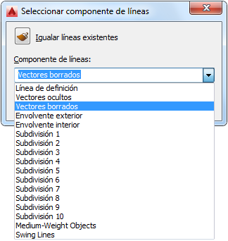

  5. Seleccione la ficha Editar in situgrupo PerfilModificar componente.
  6. Seleccione el componente donde desea poner las líneas. Por ejemplo, si desea que las líneas sean invisibles, en Componente de líneas, seleccione Vectores borrados.
    También puede pulsar (Igualar líneas existentes) y seleccionar líneas en el alzado cuyo componente de visualización desea igualar.
  7. Pulse Aceptar.
