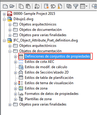

  5. En el panel izquierdo del Administrador de estilos, expanda IFC_Object_Attribute_Pset_definition.dwg Objetos de documentación Definiciones de conjuntos de propiedades.

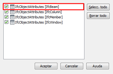

  6. En la lista de atributos de objetos que aparece, pulse con el botón derecho en IfcObjectAttributes [IfcBeam] y seleccione Copiar.
  7. Pulse con el botón derecho en el dibujo donde desee copiar el estilo o los estilos y seleccione Pegar.

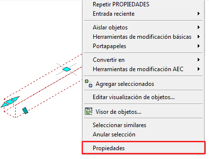

  8. En el dibujo, pulse con el botón derecho en la viga y, a continuación, seleccione Propiedades.

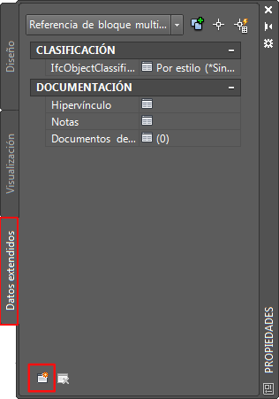

  9. En la ficha Datos extendidos de la paleta Propiedades, pulse el botón Agregar conjuntos de propiedades.
