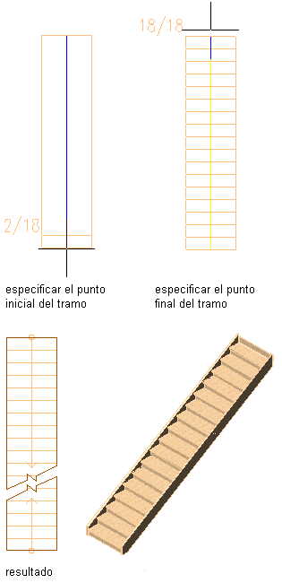

  10. En el área de dibujo, especifique el punto de inserción de la escalera.
    Puede mover u ocultar la paleta Propiedades para ver una mayor extensión del área de dibujo.
  11. Indique el punto final de la escalera.
  12. Siga añadiendo escaleras o pulse Intro.
