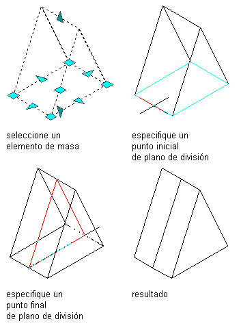

Utilice este procedimiento para dividir un elemento de masa. El plano de división que especifique dividirá el elemento de masa original en dos elementos de masa separados.
- Seleccione el elemento de masa que desee dividir.
- Seleccione la
- Especifique el punto inicial del plano de división.
- Especifique el punto final del plano de división.
División de un elemento de masa
El elemento de masa original se divide en el plano de división para crear dos elementos de masa.
Nota: Dividir un elemento de masa crea elementos de masa de forma libre. Debido a la estructura topológica del elemento de masa de forma libre, no se puede cambiar su resolución de facetas. El comando FACETDEV no surtirá ningún efecto en un elemento de masa de forma libre existente.
