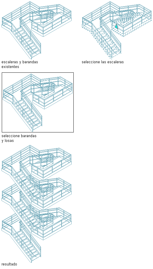

La caja de escalera se crea a partir de una escalera, que se duplica en niveles seleccionados del edificio. Una caja de escalera se puede crear con cualquier clase de escalera salvo en espiral. La altura de suelo a suelo y el alzado inicial de cada escalera se ajustan para que dichos valores se adapten a cada nivel que se haya seleccionado. Se fijan las coordenadas x,y de cada punto inicial de escalera.
Nota: Para poder crear una caja de escalera, la escalera debe estar en un componente fijo con varios niveles.
- Cree una escalera dentro de un componente fijo.
- Seleccione la
- Seleccione la escalera.
- Seleccione las losas y barandas que se deban agregar a la caja de escalera.
Nota: Si selecciona una losa para incluirla en la caja de escalera, la losa debe estar en la parte superior de la escalera seleccionada.
- En el cuadro de diálogo Selección de niveles, designe los niveles para los que la caja de escalera debe generar escaleras.
Puede agregar barandas ancladas (seleccione Incluir barandas ancladas), aunque no las haya seleccionado en el paso 3.
- Si la escalera que ha creado tiene forma de U, puede seleccionar Mantener ubicación de descansillo al ajustar escalera en forma de U para mantener la posición del descansillo en lugar del punto inicial de la escalera cuando se edita.
- Pulse Aceptar.
La caja de escalera se crea mediante la adición de escaleras a los niveles seleccionados.
Generación de una caja de escalera a partir de un recorrido de escalera en forma de U
Nota: La altura de la escalera se modifica para que concuerde con la altura de suelo a suelo en caso de que sean distintas.
