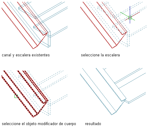

La ilustración siguiente muestra un canal utilizado como modificador de cuerpo para reemplazar un componente de zanca de escalera.
Sustitución de un componente de escalera por un modificador de cuerpo
  1. Coloque el objeto en la ubicación donde desea reemplazar el componente de escalera por el modificador de cuerpo.
  2. Seleccione la escalera que desee cambiar con el modificador de cuerpo y elija la ficha Escaleragrupo Modificarmenú desplegable Modificador de cuerpoAñadir.
  3. Seleccione el objeto para reemplazar el componente de escalera.

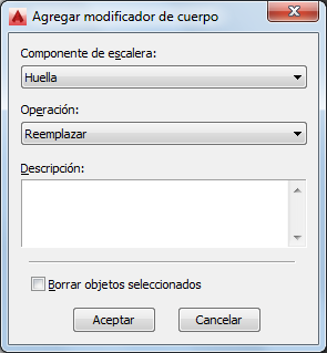

  4. En el cuadro de diálogo Agregar modificador de cuerpo, en Componente de escalera seleccione Zanca y, en Operación, seleccione Reemplazar.
  5. Escriba una descripción para el modificador de cuerpo.
  6. Seleccione Borrar objetos seleccionados si no desea mantener el objeto original, o desactive esta opción para mantener el objeto en el dibujo.
  7. Pulse Aceptar.
